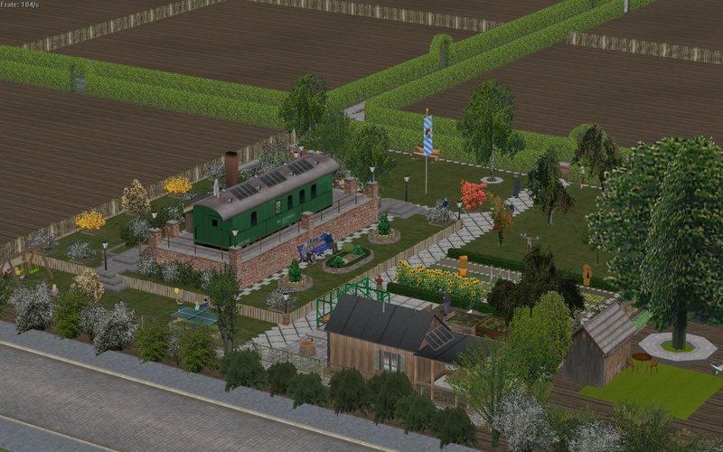

Den letzten Garten, den ich hier vor meinem Urlaub einstelle, ist vom Klaus (bekannt im Forum unter schaumbr) erstellt worden. Als ich ihn zum ersten mal angeschaut habe fiel mir folgendes dazu ein.
Ein Eisenbahnwagon als Laube ist zwar ungewöhnlich aber es gilt die fast freie Wahl der Modelle. Zudem ist EEP ja auch eine Eisenbahnsimulation.
Zum anderen könnte es sich ja auch um das Vereinsheim aus den Anfängen der Kolonie handeln so das Bestandschutz gegeben war.
Dieses Gartengrundstück habe ich dann den Admins der 6er Anlagenmeisterei zugeteilt. Die es als Treffpunkt für alle EEP6 Verrückten nutzen. :-) Hier wird gerade der Vatertag gefeiert!!
Auch an Klaus meinen Dank für die tolle Arbeit und Mithilfe! Auch von Ihm kommt noch was dazu!!

Ich habe ein Problem: beim Einsetzen der Wasserwege stürzt mir EEP ab, egal in welcher Reihenfolge ich den Block einsetze (es ist ein Fehler aufgetreten, EEP wird geschlossen). In der pdf-Liste finde ich die verwendeten Wasserwege nicht. Kann jemand helfen? Vielen Dank im Voraus.
Danksagung erhalten: 69 Mal
Re: EEPOldi: Gartenkolonie 08
#5 Beitrag von EEPOldi »
Hallo Atrus,
passiert das nur beim Block oder auch mit der beigefügten Anlage?
Von mir verbaute Wasserwege sind Gitterzaun von SB2, Staketenzaun von SG1, Sandsteinmauer von SG1, und die Gehwegteile von VR1/JN1.
Wenn Du Probleme mit dem letzten Garten hast melde dich noch mal!

es passiert ausschliesslich mit dem Block. Die Anlage kann ich problemlos laden, die entsprechenden Wasserwege sind bei mir auch vorhanden und werden vom EEPM nicht als fehlend gemeldet.

Beim Bau von Garten 8 habe auch ich
das Problem das beim einsetzen der Wasserwege das EEP6.1 abstürzt.
Ebenfalls ist es beim Bau des Bauerhofes 1 , dort funktionieren die Straßen nicht.
Habe mir die kompletten Shop Modelle gekauft, nun funktioniert das nicht.
Wer kann mir weiterhelfen?

Hallo Bomber2000,
also bisher haben sich hier nur zwei gemeldet die damit Probleme haben, somit schließe ich zunächst einen Inscript-Fehler und einen Fehler im Block aus. Meine Vermutung geht in Richtung Spline-ID, das dort ein Wurm vorhanden ist (Weil beim Bauernhof1 bei dir ebenfalls ein Spline betroffen ist) . Ansonsten müssen da mal andere ran und versuchen zu helfen!

also bei mir ist deine aktuelle Anlage spontan gelaufen. Deshalb ist es sehr schwer einen angeblichen Fehler zu finden, den ich nicht habe.

ich als erster Betroffener präzisiere nochmals: die Anlage mit allen Gärten kann ich problemlos laden. Es geht nur um den einzelnen Block Nr. 8, wo beim Einsetzen der Wasserwege EEP abschmiert.

vlt. fehlt euch entspr. Spline so wie hier bzw. nachfolgende Antwort:

Ich denke nicht, dass es daran liegt - wenigstens bei mir nicht.
Die gesamte Gartenanlage 1-8 kann ich problemlos laden, den einzelnen Block aus Nr. 8 aber nicht. Wo ist da die Logik hinsichtlich eines Splines?
#18 Beitrag von sword69 »
Wenn beim Laden der Anlage der Spline fehlt ersetzt ihn EEP einfach durch eine Gleiskonfiguration und fertig der Lack.
Fehlt er hingegen im Block selbst stürzt EEP einfach ab.

ich kann dir nur danken :daho genauso ist es !
Gleiches gilt für fremde Zugverbände, wo dem Benutzer ggf. die Modelle auf der eigenen Festplatte fehlen. Hier bricht EEP auch ab, weil etwas benutzt werden soll, was nicht vorhanden ist.

Das ist natürlich richtig - habe ich übersehen, sorry.
Ich habe inzwischen mit EEPOldie herausgefunden, dass mir der Gitterzaun fehlt (ID 102).
