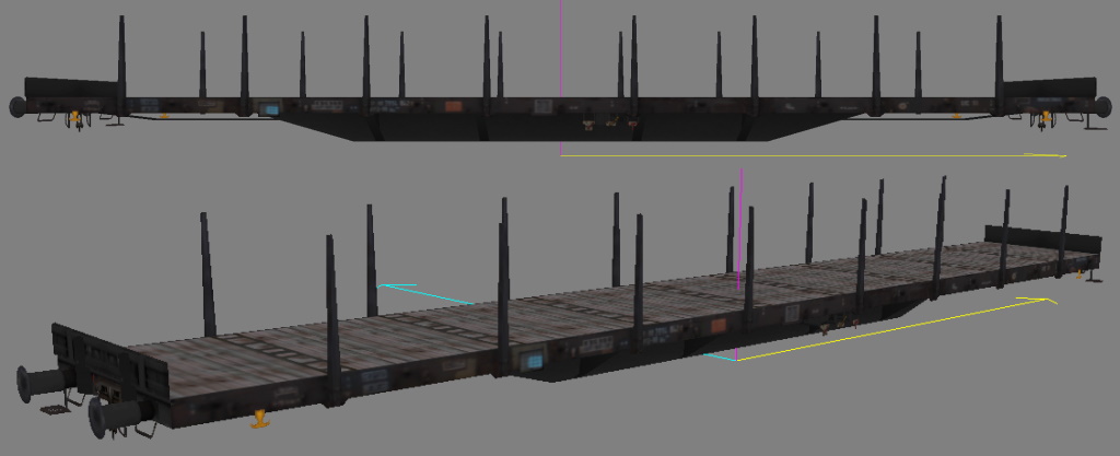

Soooo, und nun das nächste Projekt. Dieses mal spontan einen neuen Flachwagen der DB.
Gebaut habe ich ja bereits den Rs680 und den Rs684. Jetzt gesellt sich auch noch der Rs689 dazu.
Der Wagen ist auch schon fertig. Ich mus den nur noch zusammenbauen.

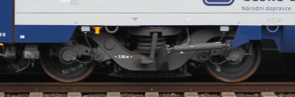

Und zu den Bmz230 habe ich eine frage an euch. Ich habe ja da leider so gut wie keine Ahnung von.
Was für eine Drehgestell-Bauart hat denn dieser Wagen?

Soweit ich es erkenne, sind es FIAT Drehgestelle der Eurofima Wagen. Bitte nicht festnageln, da ich nicht sicher bin

Der Hinweis mit Fiat war super. Dadurch konnte ich was im Internet darüber finden.
Wenn ich richtig liege ist das ein "Fiat Y 0270S". Vielen Dank.

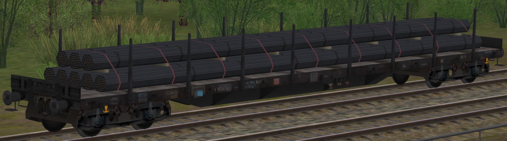

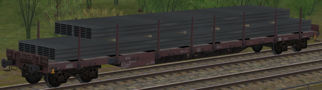

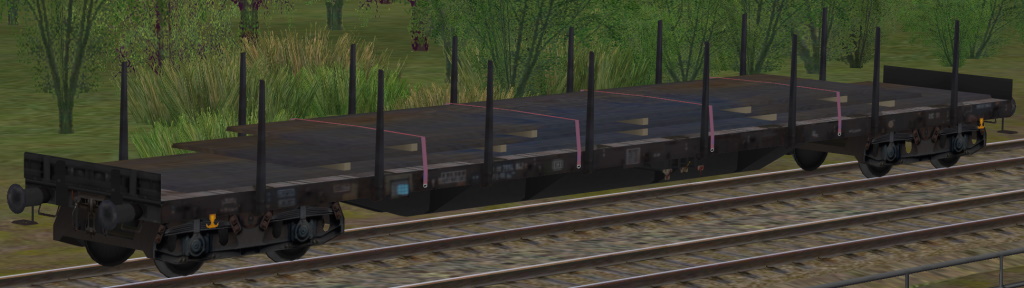

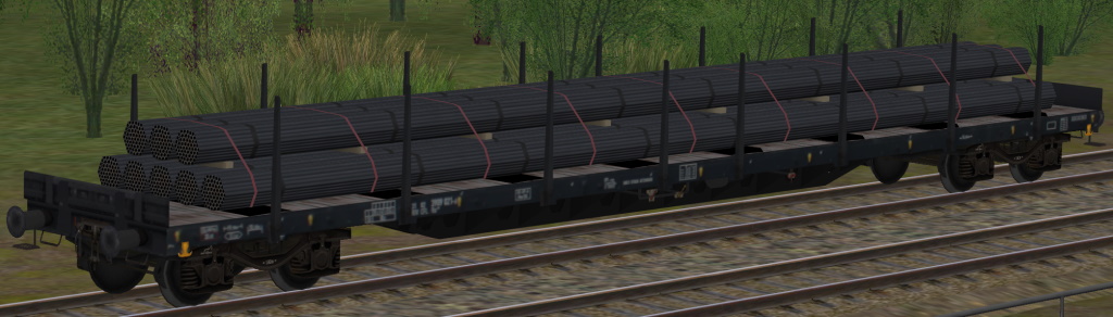

Die Rs689 der DB und DBAG und die beiden Rs der CFL sind nun alle fertig. Nagut, fast fertig. Die CFL-Wagen haben noch einen kleinen Fehler den ich berichtigen muss.
Rs689 der DB
Rs689 der DBAG
Rs der CFL in braun
Rs der CFL in schwarz

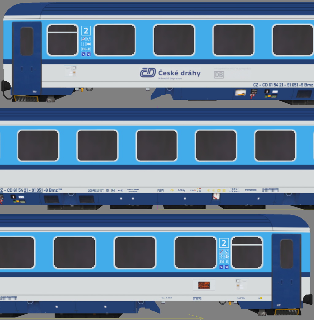

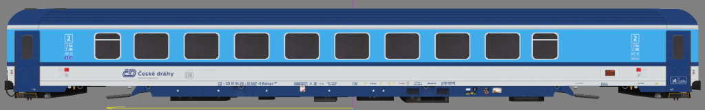

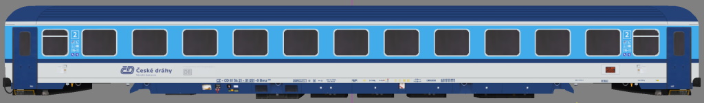

So, wie angekündigt gehts weiter mit dem Bmz230 der CD. Der aktuelle Arbeitsschritt ist die Beschriftung.
Aber bevor ich die Beschriftung erstellt hatte hab ich noch das Modell von einer Textur auf 3 Texturen umgebaut.
Nachteil ist natürlich das ein Modell direkt 3 Texturen lädt, großer Vorteil dagegen ist aber das ich dadurch viel Platz auf den Texturen habe.
Ich kann so auf den 3 Texturen nicht nur einen Wagentyp machen sondern viele Andere. Dadurch laden viele Wagentypen nur 3 Texturen.
Nach den Umbau der schnell ging habe ich dann nach und nach die Beschriftungen erstellt. Ich muss aber sagen, auch wenn die Beschriftung bei dem Bmz230
sehr genau und detailiert ist, ich werde das nicht immer hinbekommen. Erstens ist das ganze bei dem Detailgrad auf dauer viel zu aufwendig
und zweitens habe ich viel zu wenig hochauflösendes Bildmaterial um so genau die Modelle erstellen zu können.
Ich kann bei dem Bmz230 die Beschriftung nur so detailiert machen weil ich mal das Glück hatte diesen Wagen in Hamburg im stand fotografieren zu können.
Gewöhnt euch also nicht an diesen Detailgrad. ;-)
Ich habe bisher nur die eine Seite fast fertig beschriftet. 2-3 Aufkleber fehlen noch.
Ach ja, Zugzielanzeiger wird auch nicht Einstellbar sein. Da ist vielzuviel Details drauf und entziffern kann ich das eh nicht. Aber ich denke das geht so völlig in Ordnung.

Sehr schöner Wagen, der wie wir auf seine Brüder wartet!

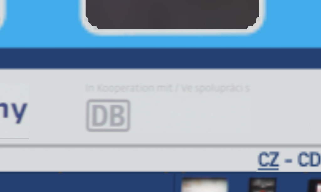

Wieso trägt der Wagen ein DB-Logo?
Alle Wagen im "najbrt" Design haben die Blau-blau-weisse Färbung, bis auf die Speisewägen, wo der Dunkelblaue Zierstreifen auch das Fensterband ziert,
(hier nachsehen)
Zuglok ist eine Vektron, die hast du ja schon gebaut. Die CD werden die ersten Vektron-Kunden für das 230km/h-schnelle Modell. Wird sich von den schon vorhandenen kaum unterscheiden, oder?

Erstmal will ich einen Wagen fertig bekommen. Dann erst weitere Versionen, auch mit Speisewagen etc . . . wenns mir überhaupt gelingt.
Aber auch andere Lackierungen will ich mit diesen Wagen machen. Ist ja schließlich ein Ex-ÖBB-Wagen.
Und Wagen mit genau dieser Wagenkastenform (ich unterscheide die Wagen uA an den übergang zu den Puffern) gibt/gab es auch bei anderen Unternehmen.
Ich hab zB welche bei der FS, GySEV, Regiojet, SBB uvm gefunden. Die haben zwar alle ordentlich viele Unterschiede, fallen aber klein aus.
Zum Logo reicht denke ich ein Bild vom Logo direkt.
Das Logo fällt halt nie auf weil der grauton beim Original zu hell ist.
Und zur Vektron, die eigendlich Vectron heißt . . . Die CD-Vectron hab ich noch nicht gebaut, sondern nur die Vectron der CD Cargo. Zwei unterschiedliche Unternehmen.
Die passenden Vectron wollte ich bauen wenn ich ein paar passende Wagen fertig habe.
Und ja, vor kurzem hat die CD neue Vectron bestellt die erstmals eine Höchstgeschwindigkeit von 230kmh haben statt der sonstigen 200kmh max.
Die werden aber denke ich keine optischen veränderungen haben. Die werden aber denke ich etwas anders lackiert/beklebt werden.
Was ich mir dann auch denke das die Vectron die die CD ja schon seit einigen Jahren hat zurückgehen werden. Alle Loks der CD sind ja nur von ELL gemietet.
Jetzt ist die Beschriftung komplett. Das einzige was jetzt noch fehlt sind ein paar Details auf dem Dach. Die Antennen oder Lufthutzen oder was auch immer das sein soll fehlt noch.

Wenn du den von mir verlinkten Beitrag ansiehst, haben nur ganz wenige Wagen das DB Logo drauf, alle anderen haben nur das ČD-Logo (České dráhy).
Ich schätze, dass es nur bei Zügen drauf ist die in Kooperation mit der DB fahren, z,B Prag - Dresden etc. (Steht ja auch drauf!)
Auf gewissen Nightjet Wagen gibt es neben dem ÖBB-Logo auch das SBB/CFF-Logo.
Die ehemaligen ÖBB Wagen haben entweder Fiat- oder Siemens-Drehgestelle. (SGP => Siemens). (hast du schon gefunden)

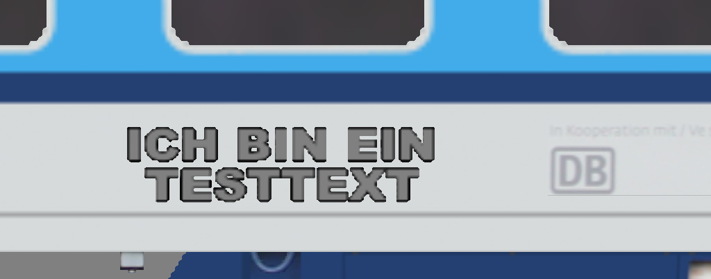

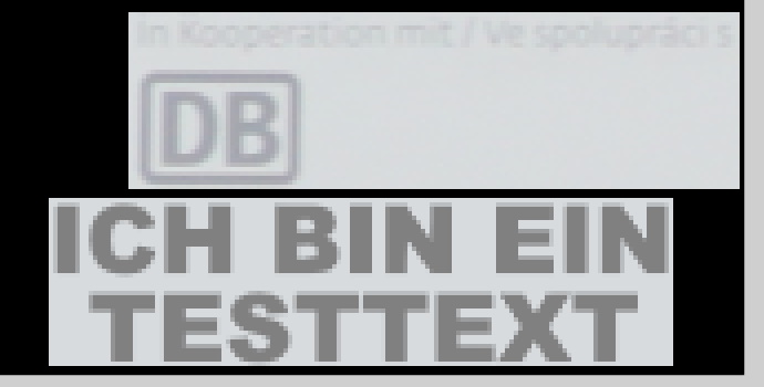

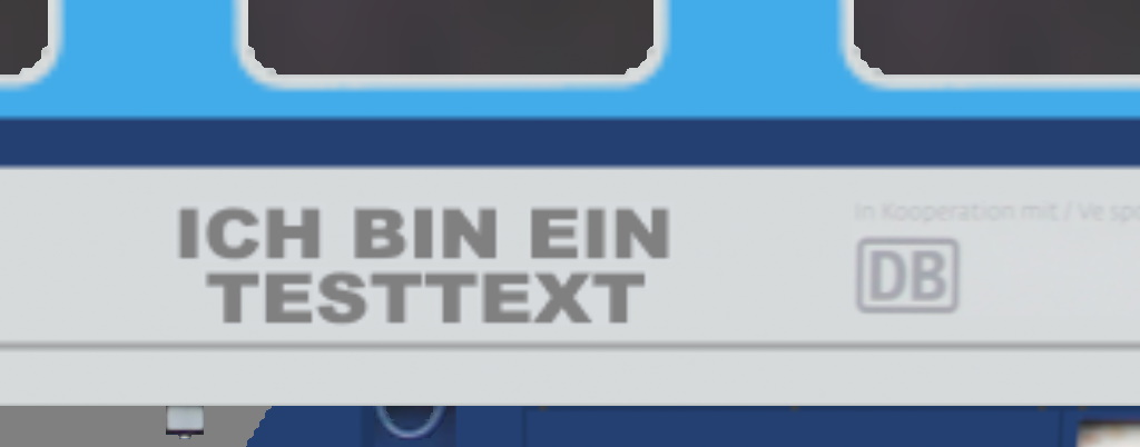

Da ich nun per PN gefragt wurde und ich es eh machen wollte erkläre ich hier mal eben wie mann Logos und Beschriftungen mit einem schönen Übergang hinbekommt.
Ist viel einfacher als mann denkt und hat auch nix mit irgendwelchen Textureinstellungen zu tun.
Ich nehme jetzt das CD Logo als Beispiel, aber weils mir grad zu aufwendig ist das CD Logo anzupassen ersetze ich Das Logo durch einen kleinen Text.
Der Text würde so aussehen wenn ich das so mache wie sonst.

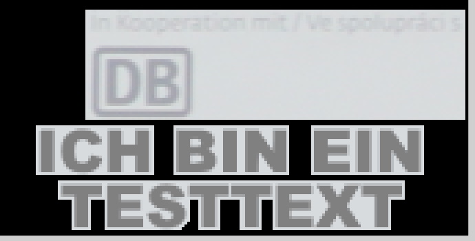

Aber starten wir erstmal von anfang an.

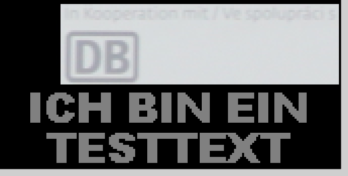

Wenn mann vorhat die Bechriftungen zB als Platten an das Modell zu kleben dann denkt mann in erster Linie daran die Schrift einfach auf die Textur zu machen und dann aufs Modell.
Das würde auf der Textur dann so aussehen.

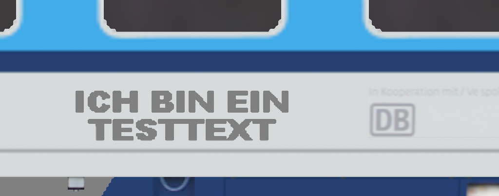

Das ist aber absolut falsch. Weil die Schrift hier eine Kantenglättung besitzt und EEP das so nicht erkennt werden die Pixel die durchsichtig sind schwarz dargestellt.
Deswegen würde mann jetzt versuchen die Schrift ohne Kantenglättung erstellen.
Sieht zwar viel besser aus aber ist auch falsch. Die Schrift ist am Rand sehr kriselig und unschön.

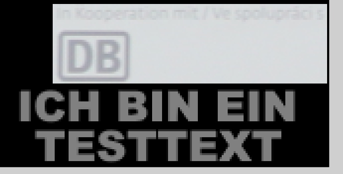

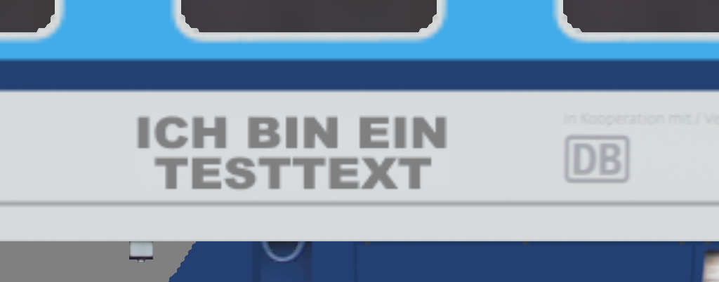

Um das perfekte Ergebniss zu erzielen benötige ich im Bildbearbeitungsprogramm zwei Ebenen. Eine Ebene für die Schrift und eine Ebene für den Hintergrund.
Die Ebene für die Schrift muss oben sein, also vor der Hintergrund-Ebene. Und jetzt wirds einfach.
In die Schrift-Ebene wir einfach die Schrift eingebaut MIT Kantenglättung.
In der Hintergrund-Ebene wird dann einfach eine Fläche gezeichnet in der Farbe von der Fläche wo die Schrift drankommt. Hier in weiß.
Dadurch das die Schrift im Hintergrund nun eine Fläche hat kann diese sich sehr schön mit dem Hintergrund verschmelzen.
Mann kann das ganze sogar noch weiter perfektionieren indem mann die unnötigen weißen Flächen auf der Textur entfernt. Dabei sollte mann achten das immer ein Pixel von der weißen Fläche übrig bleibt.
Das ist dann allerdings relativ aufwendig. Kann aber sehr helfen wenn der Hintergrund nicht einfarbig ist.
Mann sieht jetzt natürlich kein Unterschied weil der Hintergrund einfarbig ist.
So, das wars. So einfach ist das mit der Beschriftung von Modellen. Ich hoffe ich hab das so verständlich erklärt.

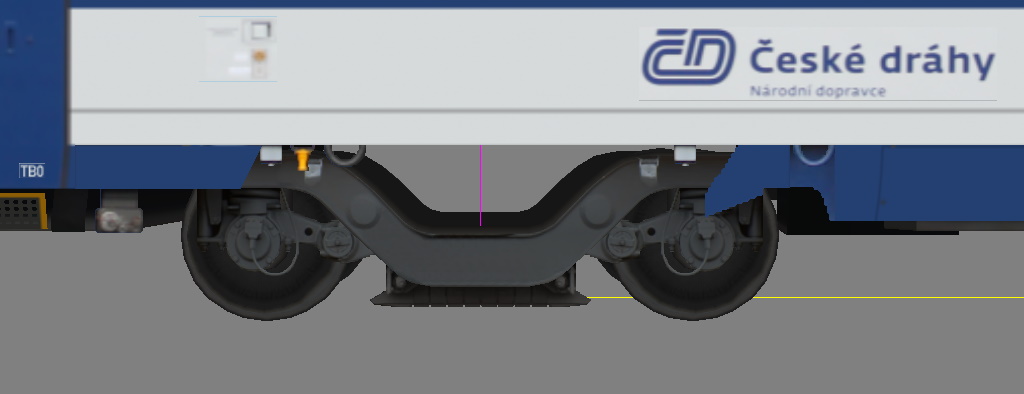

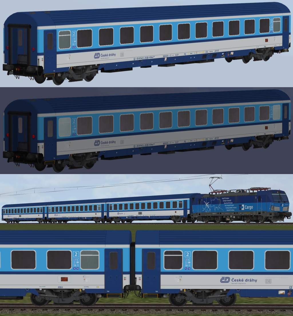

So, mal eben kurz ein kleines Update zum bau des Bmz230 der CD.
Das Drehgestell ist schon recht gut weit gebaut, nur noch die großen Federn und ein paar Details fehlen.

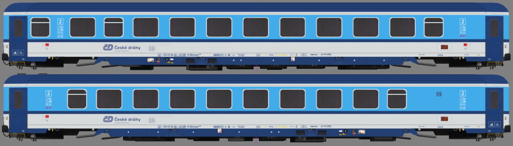

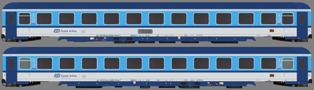

Sooo, das ist jetzt ein Tagebucheintrag der für mich schon eine kleine Besonderheit ist. Neben den ganzen Güterwagen und Lokomotiven die ich die ganze Zeit baue
habe ich nun endlich . . . . ENDLICH einen Personenwagen fertig gebaut. Der Bmz230 der CD ist nun endlich fertig geworden. Und er sieht sogar fantastisch aus.
Ich hatte ein paar Probleme die Textur-IDs an den Mod2-Datein zu ändern, habs aber umgangen indem ich alle IDs über die Kon-Datein geändert habe.
Ich hoffe nur das dieser Fehler nicht nochmal auftaucht weil ich sonst Probleme habe mit weiteren Modellvarianten.
Die Wagen in ÖBB-Farben werden natürlich auch kommen aber ich will mich erstmal um ein paar Varianten der CD kümmern.
Das heißt aber auch das dieser Wagen noch nicht in die Shops kommen wird. Es sei denn ihr wollt für jeden einzelnen Wagen ein Set haben. (was ich nicht machen werde)
Ich will es aber jetzt nicht direkt übertreiben. Ich will mindestens noch einen 2.Klasse-Wagen, einen 1./2.Klasse-Wagen und wenn möglich ein Speisewagen und ein Wagen mit Fahrradabteil oder ähnliches.
So genau weiß ich leider nicht was ich noch mit genau diesem Wagentyp machen kann ohne größere Umbauten der Kastenform.
Die Links die ich ja alle gesammelt hatte und in einem eigenen Chrome-Fenster offen hatte sind ja leider alle weg weil Chrome vor wenigen Tagen
meinen Rechner komplett lahm legte und ich Chrome komplett neuinstallieren musste. Aber das ist nur ein sehr kleiner Verlust. Kostet halt nur wieder ein paar Stunden arbeit. :pff
Bevor ich aber jetzt mit weiteren Wagen weitermache will ich jetzt erstmal was anderes kleines machen. Und zwar ein paar Vectron. Ich hab ja schon lange keine Vectron mehr gemacht.
Aber ich werde noch keine CD-Vectron machen oder größere Vectron-Serien wie MRCE oder Railpool. Nur was kleines damit ich recht schnell mit den Personenwagen weitermachen kann.

Hallo Dennis! Zum Thema "Drehgestelle" habe ich in der letzten Woche noch festgestellt, dass nicht alle Wagen dieser Bauart mit FIAT - Drehgestellen fahren. Es gibt Großraumwagen (kommen täglich mehrmals mit dem ALEX nach München), diese fahren auf anderen Drehgestellen ( Bauart leider nicht bekannt). Ich versuche ein Foto zu machen, wenn einer mir "über den Weg läuft":

Drehgestelle Fiat oder SGP =>Siemens
Logo: https://de.depositphotos.com/313464150/ ... drahy.html
Ich wiederhole mich weiter:
NUR Wagen in Kooperation mit der DB haben das Logo mit zusätzlichem DB Symbol: Prag-Dresden, Prag-Berlin.
NATÜRLICH ist es das gute Recht von Dennis, dieses Logo auszusuchen, die Verwendung ist aber dann absolut nicht universell.
Wahrscheinich gefällt es ihm, weil es mit seinen Initialen übereinstimmt.

3. baue ich meine Modelle immer nach Vorbild. Und meine Vorbilder sind nunmal reale Bahnbilder.
Wenn ich also ein Bmz230 nur mit dem zusätzlichen DB-Logo sehe dann baue ich die auch nur mit diesem Logo.
Wenn du der meihnung bist das es den Bmz230 auch ohne DB-Logo gibt dann beweise es mir mit Bildern.
Denn ein Bmz230 habe ich noch nie ohne DB-Logo gesehen. Genauso wie beim Bdmpz227.
Übrigends, der nächste Wagen, ein Bhmpz228 hab ich auch nie ohne DB-Logo gesehen.

Soo, der Bhmpz228 ist nun auch soweit fertig. Muss nur noch zusammengebaut werden.
Ich muss aber auch alle drei der fertigen Personenwagen zusammenbauen. Beim Bmz230 hab ich noch was angepasst.
Welcher Wagen als nächstes kommt weiß ich noch nicht. Am besten diesen einen 1.-2.-Klasse Wagen aber dieser hat andere Drehgestelle.
Deswegen muss ich mir erstmal was anderes raussuchen.
