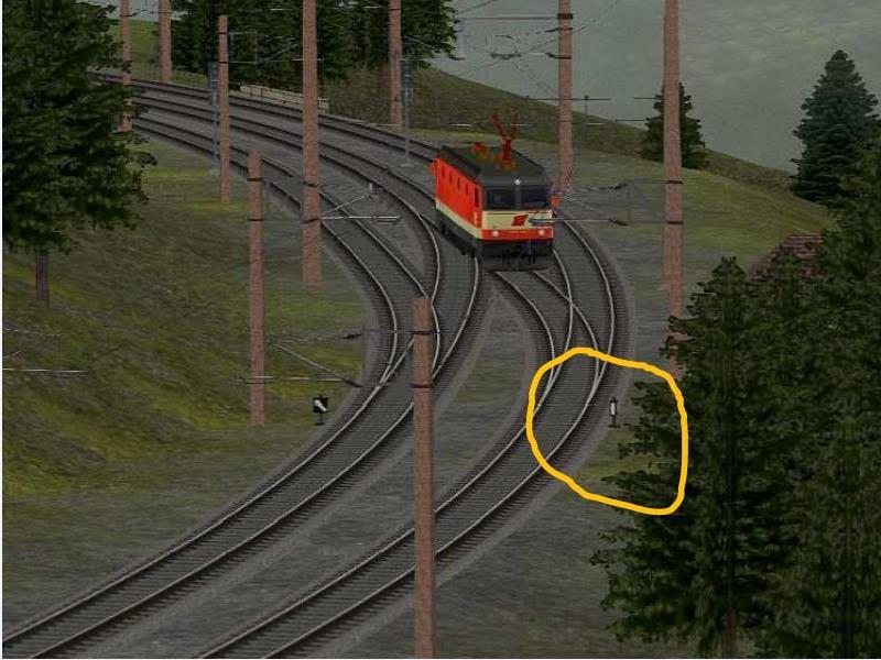

Liebe Freunde,
ich stehe wieder mal vor einem Rätsel und weiß alleine nicht weiter.
Es geht um die Anlage Semmering, genauer Einfahrt des Bahnhofs Eichberg aus Richtung Semmering. Die Weichenstellung der Einfahrtsweiche zeigt genau entgegen der dann eingestellten Fahrtrichtung, sh Fotos.
Ich habe zwischenzeitlich die Weiche komplett gelöscht und neu gebaut, aber keine Abhilfe gesehen. Kann mir bitte jemand einen Tipp geben?
Vielen Dank im Voraus!

Die Weiche wurde Richtung Lok gebaut und dann müsten nur die Achsschenkel getauscht werden,dann sollte es anders aussehen.

Danke für den gutgemeinten Rat, aber leider ist dem nicht so.
Die Lok steht jeweils nur da, um den Fahrweg bei (gegenläufiger) Weichenstellung zu demonstrieren.
Meine erste Reaktion war natürlich, die beiden Weichenschenkel zu tauschen - kein Erfolg. Dann habe ich die Weiche komplett entfernt und neu eingesetzt - auch keine Besserung.
Die Verlegung der Weichenlaterne von rechts auf die linke Seite, und wieder zurück - keine Veränderung.
Deswegen bin ich dazu mit meinem Latein am Ende.

Fehlen vielleicht Kontaktpunkte zum Stellen der Weichen .Ich habe mal zu Testzwecken eine doppelte Bogenweichenverbindung aufgebaut und Kontakte eigesetzt und es funktioniert.

In EEP hängt die angezeigte Weichenstellung fälschlicherweise davon ab, welches angeschlossene Gleisstück den größeren Winkel hat, nicht vom Radius. In dem Fall ist das Gleisstück am Außenbogen wohl so lang, dass es am Ende einen größeren WInkel hat als der (kürzere) Innenbogen.
Die Lösung: Den äußeren Weichenschenkel kürzen und die entstandene Lücke mit einem neuen Gleisstück füllen.

Vielen Dank, Benny!
Wie schon des Öfteren, hast du mir den entscheidenden Hinweis für die Lösung gegeben!! :idea:
Weichenstellung und Fahrtrichtung stimmen jetzt überein und funzen.
