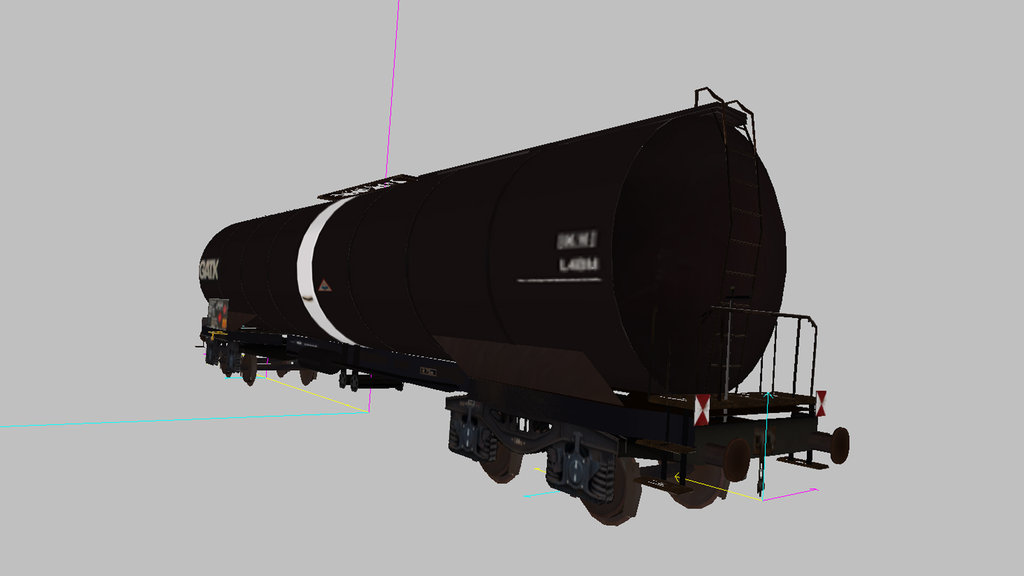

Hallo Freunde der virtuellen Bahn, vielleicht kennen einige User meine Beiträge aus einem anderen Forum, ich will aber auch hier mein Projekt vorstellen:
Kesselwagen der Gattung Zans
Momentan bin ich noch nicht als Konstrukteur autorisiert, daher habe ich auch noch keine endgültigen Textur-ID's und kann den Waggon im EEP6 testen. Es ist aber lt. Zusage der Verantwortlichen alles auf dem Weg. Der Waggon ist jetzt in der Endbearbeitung und soll dann als Set mit mehreren Texturen erscheinen.
Danke an Denis Bock, der mich auf die Idee gebracht hat!
Uli

Gut, dann fangen wir mal an mit der Kritik. (Bitte nicht als angriff oder so verstehen, denn so meine ich das natürlich nicht)
- Die Textur sieht extrem unnatürlich aus. So wird das nix. Man sollte Originalbilder nehmen.
- Die Puffer sehen auch überhaupt nicht gut aus. Da musst du noch was machen.
- Auch die ganzen Stangen, Leitern u.s.w sehen so nicht gut aus. Die sind viel zu dick.
- Die Textur ist an einigen stellen etwas verzerrt
- Auch die Räder sehen so nicht gut aus. Da musst du auch noch ran.
- Zu den Achsen: Drehbare Räder sind komplett überflüssig. Bewegliche Drehgestelle reichen vollkommen aus. Weniger ist mehr.
Sieh dir am besten Modelle von mir oder SK2 an. Da kannst du am besten lernen. Hab ich damals auch gemacht. ;)

Danke erst mal für Deine kritischen Anmerkungen, die mir völlig willkommen sin. Ich will ja auch ein möglichst gutes Modell bauen und jede Hilfe von anderen Konstrukteuren sind da hilfreich. Ich merke auch im Baufortschritt, wo ich hier und da Nachbesserungen machen muss, denn mancher erster Entwurf wirkt einfach nicht.
Das Problem der Textur ist nur vorübergehend, da ich dafür am wenigsten Zeit investiert habe. Ich habe etliche Original-Fotos schon zu Hause, da wird dann noch mit dem Photoshop "gealtert".

Die Textur muss noch verändert und die Vertexe der Kessel-.kon-Datein müssen neu berechnet werden, das ist noch mal eine Portion Arbeit!

ich weiß nicht ob es noch wegen der Nacharbeit der Texturen ist, aber die Schlussscheiben sind falsch herum: Die Roten Dreiecke stehen senkrecht. ;)
Aber die Wagen machen Fortschritte! :daho

Hier schreibt ein Mensch, der selbst noch keinen Vertex mit dem NOS gesetzt hat, aber eine gute perspektivische Vorstellungskraft besitzt.
Rein vom Erscheinungsbild sind die Kessel bereits auf hohem Niveau. Die Stirnseiten aber müssen aber wegen des Tageslichteinfalls immer etwas heller sein, als die Seiten, nicht dunkler. Und für Stirnseiten und Seiten bewirkt eine von oben ( hell, direkt angestrahlt ) nach unten ( Schatten ) verlaufende Helligkeitsabstufung eine reale Erscheinung.

Auch Dir vielen Dank für den Hinweis, es ist mir selber schon aufgefallen, dass die Texturen für Seiten- und Stirnwände farblich voneinander abweichen (siehe Bilder).
Aber mit den Texturen beschäftige ich mich jetzt, wo das Hängerle fertig zusammengebaut ist. Da wird eine Feinarbeit gemacht, es kommen Dreck, Rost und Graffiti's drauf, außerdem will ich verschiedene Logos verwenden(KVG, GATX, VTG, NACCO, Wascosa), da habe ich noch nicht alle Zustimmungen! Letztendlich habe ich auch noch keine freien Textur-IG's, also das kommt alles noch!
Die Zugschluss-Zeichen stehen inzwischen auch richtig!

jepp, das kann sich sehen lassen. evtl. noch die beschriftungen auf dem kessel lesbarer gestalten (separat draufsetzen?). zwar nur ein kleines detail, das aber das gesamtbild aufwerten kann.

deine zugschlussscheiben, gefallen mir gar nicht, in der realität sind sie nicht quadratisch, sondern recht eckig.
kennst du meine Schlusslichter bei trend ?
schau sie dir mal an, da sind auch schlussscheiben bei.
aber ich an deiner stelle, meine meinung, lass sie weg, oder möchtest du bei jedem wagen eine extra achse einfügen, um die scheiben verschwinden zu lassen ?
sieht blöd aus wenn jeder wagen im zug eine schlussscheibe hat, oder ! :lol:
dann zum waggon selber, du machst wirklich fortschritte, sieht bis jetzt recht gut aus, aber auch da eine kleine anregung, auch wenn die tanks schwarz sind, mache sie oben noch etwas heller, wirkt plastischer, selbst in der Realität sind die dinger im tageslicht nicht schwarz, es sei denn es ist duster draussen.

HB2 hat geschrieben:aber ich an deiner stelle, meine meinung, lass sie weg, oder möchtest du bei jedem wagen eine extra achse einfügen, um die scheiben verschwinden zu lassen ?
Fast alle meine Güterwagen und die Güterwagen von SK2 haben zusätzliche Achsen für versenkbare Zugschlussscheiben.
Das finde ich auch sehr wichtig, denn jeder Zug hat am Ende eine Zugschlussscheibe und das sieht blöd aus wenn da eine fehlt.

Die Schlussscheiben sind auf beiden Seiten über eine Achse versenkbar...Das habe ich mir bei Stefan und Denis "abgeguckt", das sind ja meine Vorbilder! Also mal keine Sorgen, die Waggons können auch ohne laufen! Durch die Verzerrung kommt das im Bild so zur Darstellung, im Modell sind sie im Verhältnis von 2:3 rechteckig. Der Einfachheit halber habe ich oben auf einen Bügel verzichtet, aber den kann ich nachrüsten.

Der Waggon ist fertig und funktioniert!
Derzeit prüft Volkhard R., ob er zum Einsatz taugt.
Wie bereits weiter oben erwähnt: Die Zs-Scheiben sind versenkbar!
