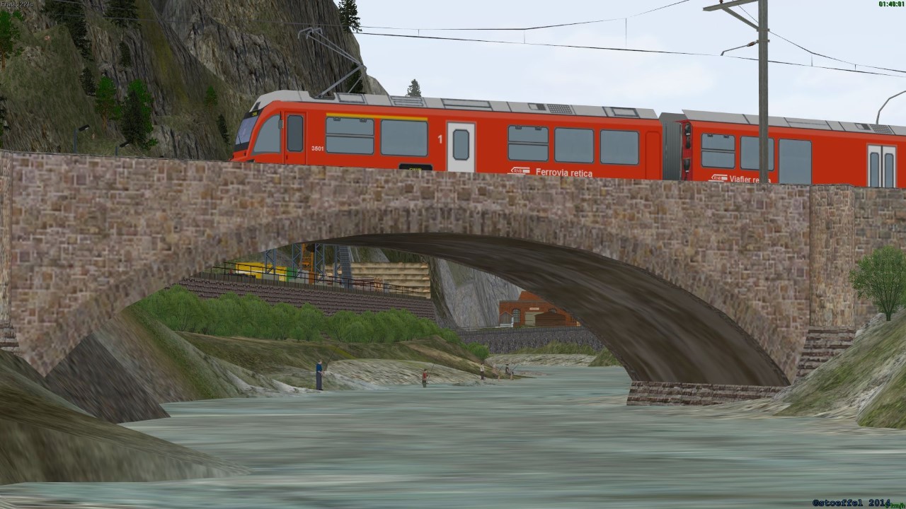

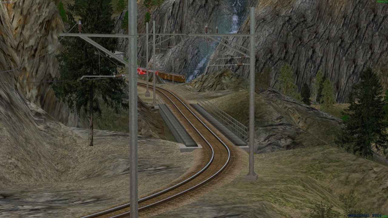

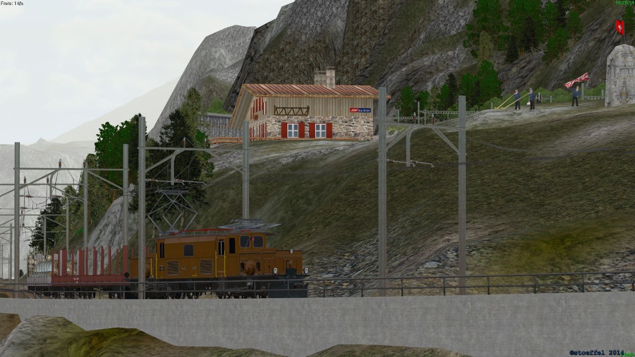

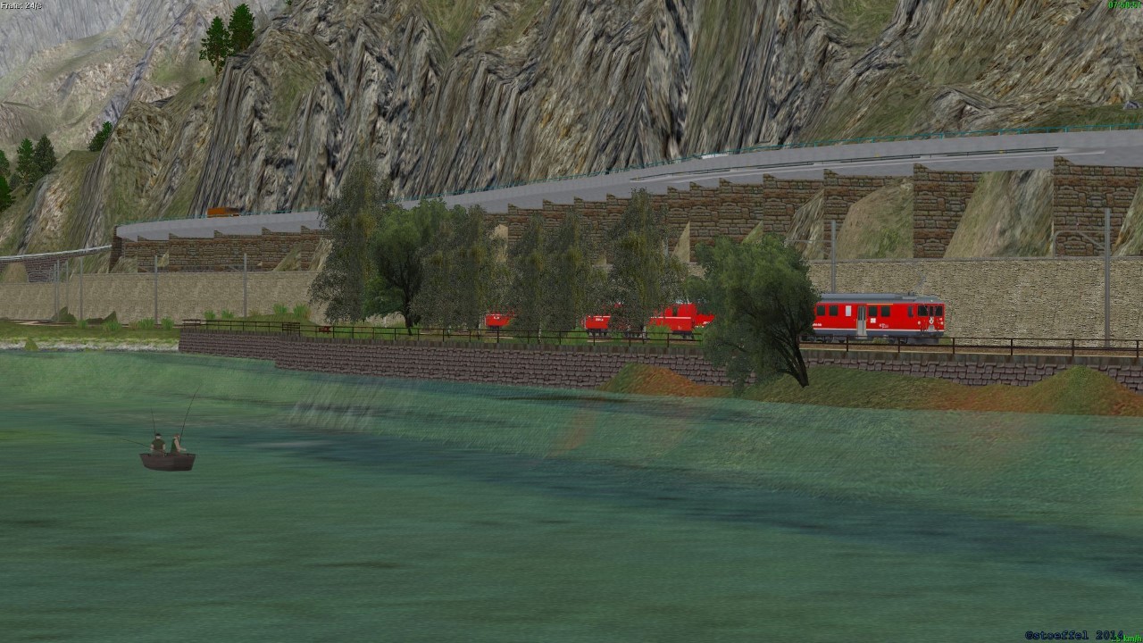

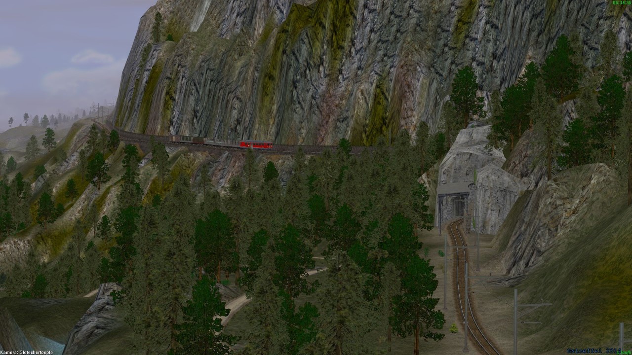

Hallo Fisch
ich hoffe, du hast das Osternaschen gut verdaut und bist bereit,
für einen neuen, kleinen Bilderreigen zur neuen Woche. :lol1:

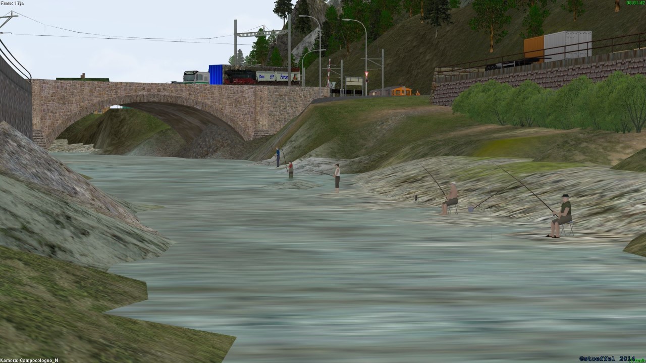

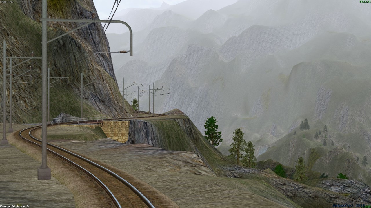

Frühmorgens mit Nebel in den Bergen richtung Cavaglia unterwegs mit dem Lokführer
Blick ins Val da Pila
Vor den Gletschertoepfen vor Cavaglia
Anfahrten auf Alp Gruem

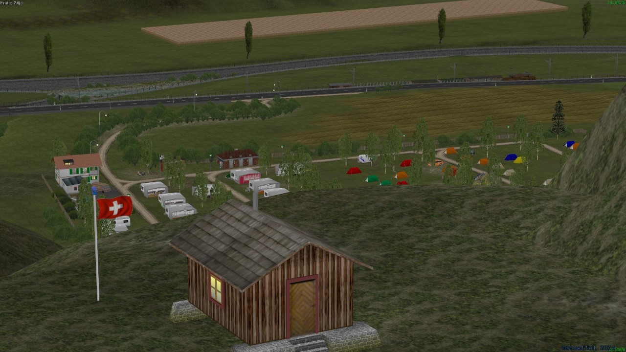

Blick auf Camping in Li Curt
Viel Spass mit den Bilder und eine gute Woche.

ich glaube bei dir (deinen Anglern) hat ein Piranha angebissen. :lol1:
Schöne Bilder. :daho

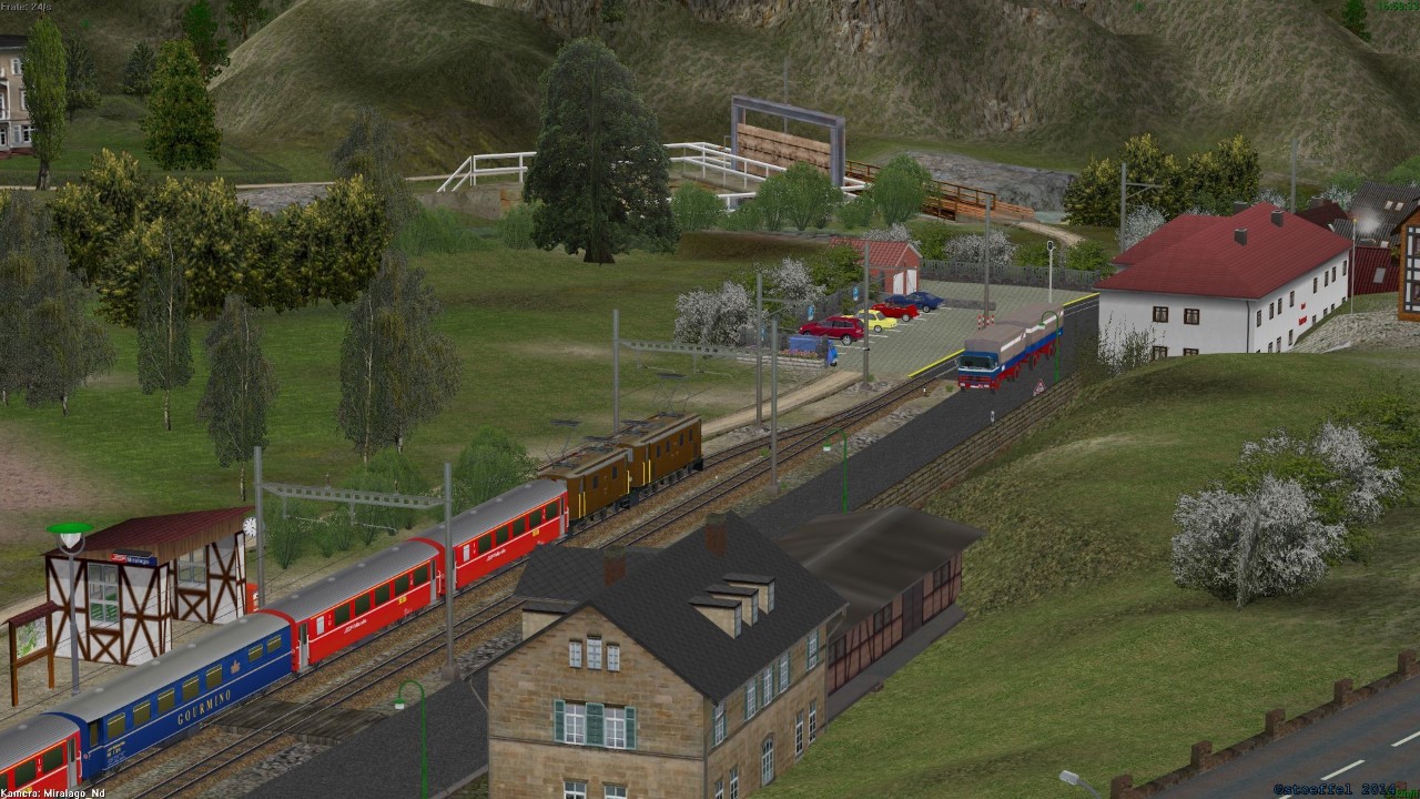

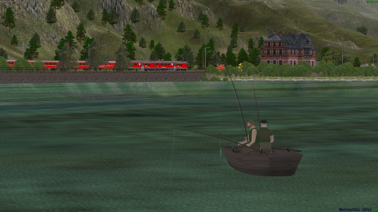

Sicht über Brusio und den Kreisviadukt.
Müssen sich meine Angler nun vor Piranhas schützen ???
Miralago

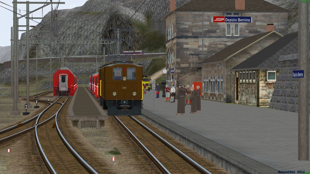

Die drei Herren der Heiligkeit geben der Anlage ihren Segen mit auf die Reise ;)
Schönen Pfingstsonntag.
