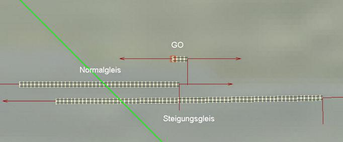

Hallo6er,
wie bereits im Forum unter Steigungsgleise in EEP6.1 angedroht, habe ich eine Einbauanleitung für die Steigungsgleise als GO geschrieben.
Bei Versuchen habe ich herausgefunden, dass Steigungsgleise ihre Form behalten, wenn sie als Gleisobjekt vorliegen.
Versuche, im NOS Steigungsgleise in einem GO zu konstruieren, sind aus mehreren Gründen gescheitert.
So bleibt nur der Weg über eine Änderung der Daten in der *.anl3.
Aber, keine Angst! Wer Dateien kopieren und an einem anderen Ort einfügen kann, besitzt schon alle Voraussetzungen. Insgesamt sind es nur acht Klicks.
Wer das Prinzip verstanden hat, schafft es in 30 sec.
Was wird benötigt:
  • Ein XML-Editor, z.B. XML-Notepad 2007
  • Steigungsgleise, die als Block vorliegen
  • Ein gleisbegleitendes Objekt (GO)
Steigungsgleise für Steigungen von 1,0% und 2,0% und das GO befinden sich im Download und müssen installiert sein.
Eine Einbauanleitung ist beigefügt. Das GO wurde freundlicherweise von WS2 (Wolfgang Strodtmann) bereitgestellt.
Die Gleisobjekte werden nach Resourcen\Blocks\Track_objects_track\SteigungsgleisPhraenz\ sowie die Anleitung im PDF-Format nach Resourcen\docs\SteigungsgleisPhraenz\ installiert.

Das ist richtig. Bei diesen Gleisen handelt es sich jedoch um optimerte Gleise, bei denen der Bogen so gering (der Radius so groß) wie möglich gehalten ist, um die gewünschte Steigung zu erreichen. "Gerader" geht's nicht. Man kann aber den Bogen ausgleichen:
  • Normalgleis von 60m an eine freie Stelle legen
  • Gleis auf 100m verlängern
  • Gleis an das GO andocken
  • Eigenschaftenfenster öffnen
    Den Wert von Winkel Z: (roter Rahmen) mit umgekehrtem Vorzeichen bei Winkel (a) eintragen (grüner Rahmen)
  • Bei einem vorhandenen Parallelgleis wiederholt ihr obigen Vorgang
Danach stimmt die Richtung wieder.
Leider hat sich der Parallegleisabstand auf 4,47m verringert. Auch das läßt sich korrigieren:
  • Zunächst docken wir an einen Gleisstrang drei Normalgleise an.
  • Das letzte Gleis wird mit einem Parallelgleisabstand von 4,5m nach links oder rechts kopiert
  • Wir lassen Hugo die Gleislücke schließen
Für kleinere Radien wird es spezielle Gleise mit angepassten Radien und Längen für den Parallelkreis geben.
Beste Grüße
Phraenz
