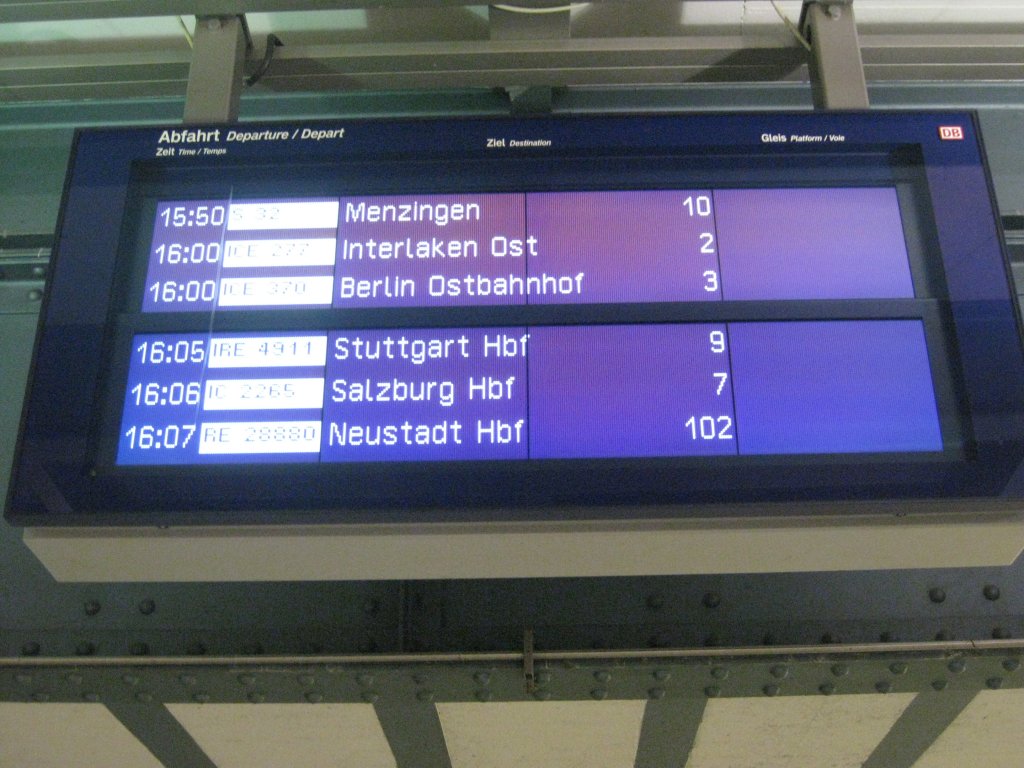

Jetzt bräuchte ich nochmal eure Hilfe.
Hab jetzt mal einen Kasten gebaut, ( soll später mal sowas werden:http://www.bahnbilder.de/1024/ein-klein ... 453932.jpg )
mit dem ich eigentlich zufrieden bin.
Nun zu mein Problem: Hab ne dds und die bmp Datei für den Nos auch schon erstellt mit einem Foto das ich hierfür verwenden mag.
Hab also vorher den Kasten, bzw. die Vorderfläche gezeichnet, und die ID, in dem Falle die 219 einfügen mag, bleibt die Fläche aber weiß danach. :mau
Mit einer Testtextur die schon im Ordner war, ging das aber ohne Probleme.
