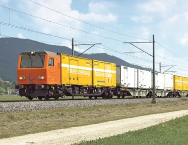

die meisten Güterwagen dürften keine Kabel für die Steuerung haben, daher könnte ein Tf im "Steuerwagen" ausschließlich Bremsen,
das dürfte einer der Gründe sein, warum sich das nicht durchgesetzt hat (vgl. Tf auf Lok am Zugschluss und Rangierbegleiter auf erstem Wagen).
Ein Steuerwagen hätte im GZ auch den Nachteil, das er am Ende der Fahrt erst vom Zug weg-rangiert werden muss, bevor man an
die Güterwagen ran kommt. Bei schweren Güterzügen wäre auch das Problem, das die Puffer schneller verschleißen, da permanent
in Nutzung, zudem es in Kurven leichter zum überpuffern (=> Entgleisung) kommen kann.
Was möglich wäre: eine veraltete (da zu schwache) kleine Dampflok vorne, und die eigentliche Zuglok als Schublok hinten.

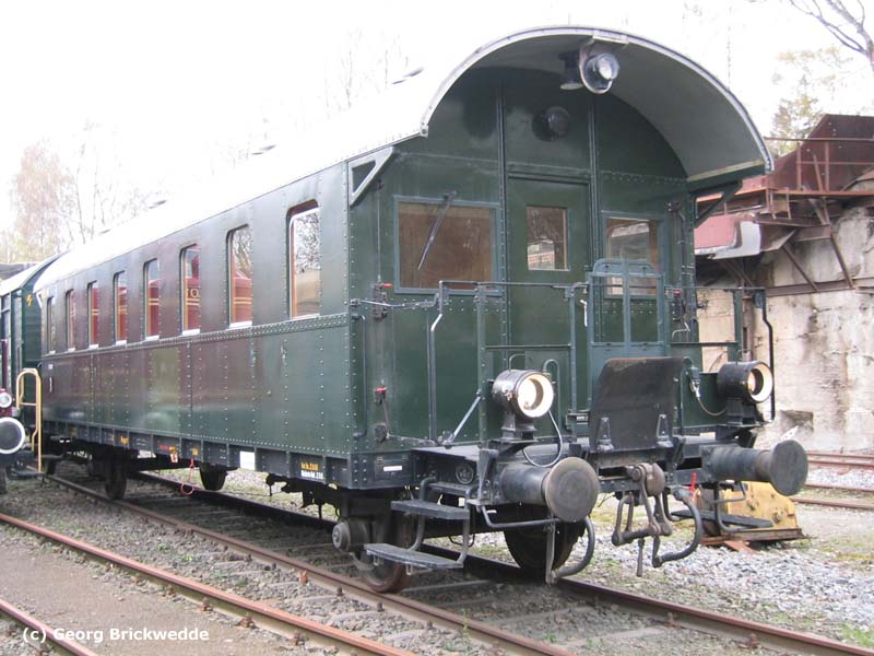

So eine Donnerbüchse mit 3-Licht-Spitzensignal auf der Plattform hätte natürlich auch was.
Aber der da
wäre quasi fexibel und könnte im Pz wie im Gz Dienst zum Einsatz kommen. Zu befehlen hatte der Mann vorn auch nicht viel; deswegen nannte man es wohl auch "Streckenbeobachtungswagen". Außer dem Funkgerät gab es ein Signalhorn und einen recht primitiven, innen von Hand bewegten, Scheibenwischer.

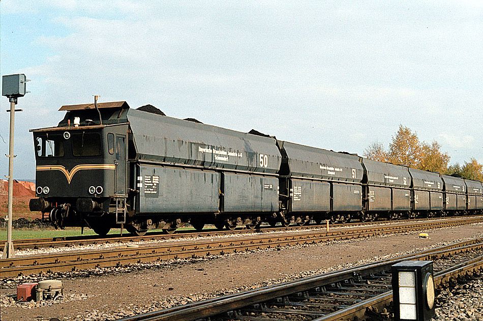

Zu den Güterzug-Steuerwagen Bromberg kann ich noch anmerken, dass diese im Versuchsbetrieb im Stückgut-Schnellverkehr nahezu ausschließlich mit V36 gelaufen sind.

Ah, schön. Für die Donnerbüchse würde in eep prinzipiell ja auch ein Hilfsrolli mit 3 Lampen zum "vorschnallen" genügen.
Der Mann in der Warnweste hält kein Handy in der Hand, denke ich.
